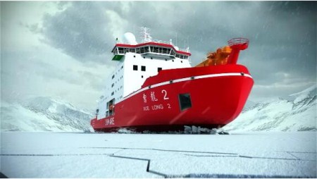

9月10日,我国首艘自主建造的极地科考破冰船——“雪龙2”号在江南造船(集团)有限责任公司下水。乍看之下,“雪龙2”号比“他哥”敦实了不少:在船舶型宽相差无几的情况下,其总长较“雪龙”号短了近45米,这意味着,身宽体胖的“雪龙2”号破冰能力和科考能力会更强。

中国的定制要求就是:新一代的科考破冰船“底盘”一定要好,确保其多年在冰区航行依旧“扛造”;同时,为了提高船舶的破冰能力和灵活性,“雪龙2”号要采用全回转推进。
“进一步明确需求后,评标团都将目光聚焦到了芬兰的阿克北极公司。”吴刚回忆,“阿克北极对船型的理解是比较接近船东设想的,其船体设计做得相当好,可以实现全回转推进,船舶破冰的功率小而效果又很好。”
“既然实现了全回转推进,那么船艉也能当船艏开呀!”秦为稼代表船东进一步提出了双向破冰的想法,七〇八所和阿克北极公司分析、讨论后认为也是可以实现的。“全回转推进带来了一个很可观的好处,就是‘雪龙2’号在冰脊冰水域不需要调头了。”吴刚介绍,极地水域水平冰和冰脊冰的分布非常复杂,有时即便是看上去开阔的水域,也会让船舶寸步难行,就是由于水下隐藏了大量松软且难缠的冰脊冰。因此,“雪龙2”号双向破冰的指标被确定为:艏向在覆盖有0.2米厚积雪的1.5米厚冰层上以2~3节的速度连续破冰;艉向破冰则能在20米当年冰冰脊(含4米堆积层)中不被卡住。“雪龙2”号成为全球首艘具备双向破冰能力的极地科考船。
