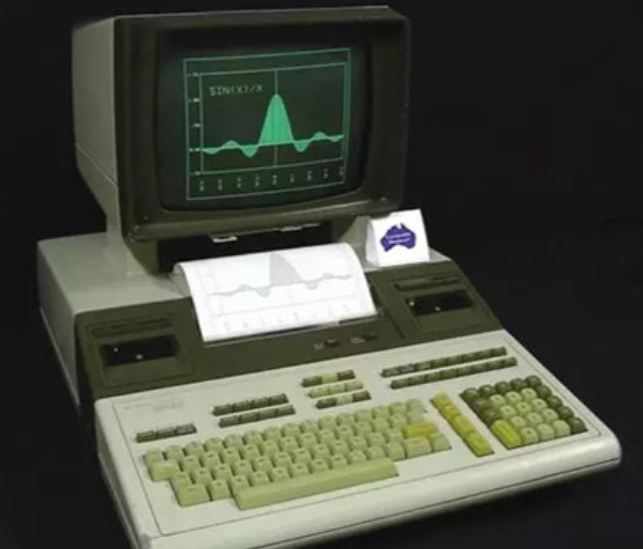

HP9845台式机
设计人员自己可编程的平台
20世纪80 年代初,船厂配置计算机为国产的TQ-16型中型计算机,全部依靠专业人员指令操作,而且计算机的可靠性很差。总体性能计算通常由设计人员将数据填入规定的表格后再由计算机专业人员用穿纸带的方式录入数据。由于输入的型值数据无法用图形来检验,再加上设计人员很难检验纸带上的录入数据,因此常常出现输入数据的差错导致计算结果出现偏差。当时设计人员非常渴望能够配置可以自己编程并有图形显示的计算机。
1983年,船厂的一位工程师从丹麦留学归来并带回了一套总体计算和结构计算软件,为此船厂特意购置了一台HP9845台式计算机和与之配套的打印机和彩色绘图机,以运行此套软件。该机使用简单易学、功能强大的扩展型BASIC语言并有直观的菜单和图形显示,因此很受设计人员的青睐,曾一度出现“上机两班倒”的现象。当时我利用这个程序完成了供应船首制船的装载手册编制工作,并在第二艘船的装载手册编制过程中通过自己编程对程序进行改进,使计算效率提高了6倍。船厂的技术人员在这台计算机上还开发了许多总体性能、结构计算乃至管理软件,确确实实成为技术人员自己可编程的平台。

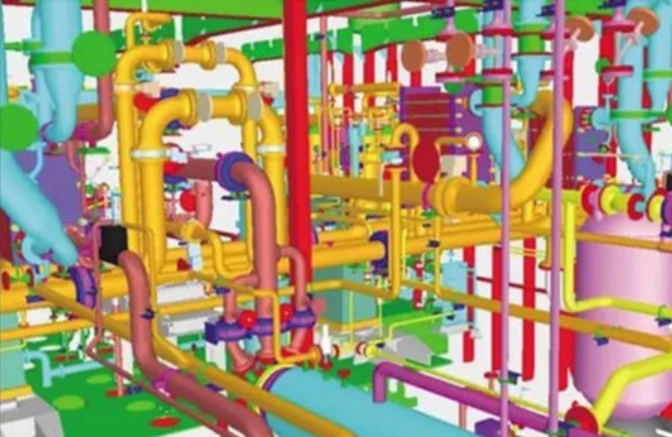

1999 年,船厂在1236TEU无舱口盖集装箱船进行了全船性的三维建模。通过在1236TEU无舱口盖集装箱船上全面试用,船厂更加坚定了全面推进Tribon软件的应用的信心和决心,经过后续几年的努力,船厂在设计过程中的三维建模范围从船体结构、管系逐步扩展到现在的设备、电缆和钢制舾装件,并于2004年在16500立方米液化气船基本设计阶段实现了三维建模。这是对传统的船舶设计流程的革命性创新。
2008年,江南造船搬迁到长兴岛后,船厂设计的船舶不仅实现了全船三维建模,而且在设计深度上也大大加深,完全可满足现代造船模式区域化、总装化和精度造船的出图要求。297000吨VLCC是采用全船三维建模、按照现代造船模式出图的典型例子。Tribon 软件成为江南长兴岛新厂船舶设计的中坚力量。

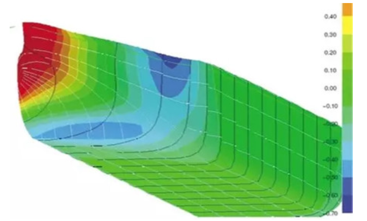

90年代末期,船厂从美国的MSC公司引进了Nastran有限元分析软件并从瑞典的 Flowtech公司引进了计算机辅助流体计算软件(Shipflow CFD)以及轴系对中软件,这些软件的引进使江南造船的计算分析能力大大加强。设计人员不仅将Nastran有限元分析软件应用于船舶结构设计,而且将其应用于建造过程中的总段吊装分析、船体下水时的受力分析等; 同时应用CFD分析软件进行船体线型设计和优化,提高了船模试验的成功率,节约了试验费用。
